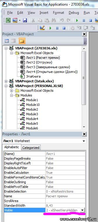

_Boroda_ Дата: Пятница, 08.08.2014, 11:55 | Сообщение № 7
Сообщений: 16979
Репутация: 6657 ±
Жмите Альт+F11, далее см. картинку и файл. Стандартными средствами Excel не откроется. Только через VBA
К сообщению приложен файл: 0223758.jpg (67.4 Kb) · 0409477.xls (61.0 Kb)
