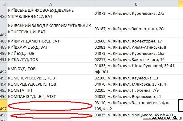

mcduck Дата: Пятница, 27.01.2012, 18:38 | Сообщение № 15
Сообщений: 16
всё-таки произошло какое-то смещение... посмотрите скриншот.
Адрес "03110, м. Київ, вул. Златопільська, 4, к. 105, кв. 2" в исходнике соответствует компании "КОМЕТА, ПП"... sad

Serge_007 Дата: Пятница, 27.01.2012, 19:50 | Сообщение № 16
У Вас названий 495, а адресов - 501.

mcduck Дата: Пятница, 27.01.2012, 21:16 | Сообщение № 17
