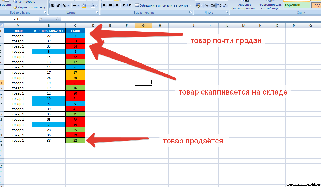

Всем доброго времени суток. К сожалению не имею свободного времени чтобы перешерстить весь форум на поиск похожих проблем/задач. Просьба подсказать,скорее всего,простую вещь,для людей разбирающихся. По работе постоянно приходится заполнять отчёты,имеющие абсолютно идентичные данные. Количество оставшегося товара на складе. Таблица выглядит примерно так(прикреп файл). Необходима формула автоматического раскрашивания товара в зависимости от его количества на складе, если, например, значение ячейки C2 < B2,то ячейка С2 окрашивается в зелёный, если C2 > B2 то красный, если C2=B2 То оранжевый и если C2 < 10 то цвет меняется на голубой.
Ps. уже крыша едет от еженедельного раскрашивания этих таблиц :( :(

Pelena Дата: Пятница, 15.08.2014, 15:43 | Сообщение № 2
Сообщений: 19197
Репутация: 4423 ±
Вам поможет Условное форматирование. Более конкретный ответ при наличии файла с примером в формате Excel

Phaet0n Дата: Пятница, 22.08.2014, 14:48 | Сообщение № 3
Вот и привер. Условное форматирование пробовал,но моих познаний не хватает (они почти на нуле, экспериментальным путём получены). Сделать фильтр на расцветку всех значений,которые меньше или равны 10 - не проблема. А вот с остальным - беда. Надеюсь на вас))

Nic70y Дата: Пятница, 22.08.2014, 14:59 | Сообщение № 4
Сообщений: 8791
Репутация: 2293 ±
используйте формулы в УФ (например)

ArkaIIIa Дата: Пятница, 22.08.2014, 15:03 | Сообщение № 5
Сообщений: 894
Репутация: 115 ±
Phaet0n
Держите.
К сообщению приложен файл: 6316795_1.xlsx (10.7 Kb)
