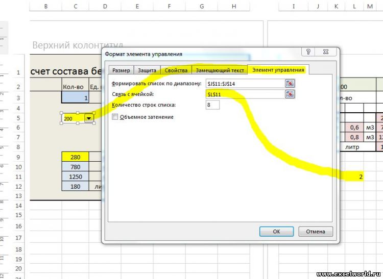

Вот конечный результат может кому и сгодится
Вот конечный результат может кому и сгодится jeka8883

А вот у Вас вода на 100 кубов по 180 литров. Уж если Вы написали туда длинную формулу, то пишите ее правильно, с долларами. Вот так Код
=$C$3*ИНДЕКС(J5:V5;ПОИСКПОЗ(ИНДЕКС($J$11:$J$14;$L$11);$J$2:$Y$2;0))
Тогда ее можно будет копировать и вниз, и вбок
