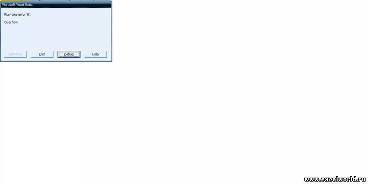

row Дата: Вторник, 07.02.2012, 17:27 | Сообщение № 10
Сообщений: 136
Уважаемые форумчане. Саня мне помог с кодом.Но теперь когда я полностью сделал базу она дает ошибку (база состоит из 40 000 наименований) Прошу Вашей помощи. Спасибо
К сообщению приложен файл: 7457184.jpg (7.8 Kb)
СообщениеУважаемые форумчане. Саня мне помог с кодом.Но теперь когда я полностью сделал базу она дает ошибку (база состоит из 40 000 наименований) Прошу Вашей помощи. Спасибо
Автор - row
Дата добавления - 07.02.2012 в 17:27
Саня Дата: Вторник, 07.02.2012, 17:29 | Сообщение № 11
Сообщений: 1068
Репутация: 560 ±
XL 2016
найди в коде все слова Integer и замени их на Long
Сообщениенайди в коде все слова Integer и замени их на Long
Автор - Саня
Дата добавления - 07.02.2012 в 17:29

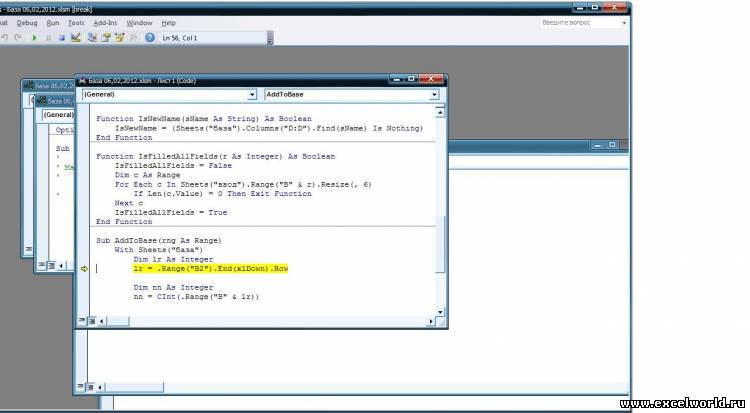

row Дата: Вторник, 07.02.2012, 18:37 | Сообщение № 13
Сообщений: 136
Что-то не получилось с архивом
К сообщению приложен файл: 5036943.jpg (34.5 Kb)
СообщениеЧто-то не получилось с архивом
Автор - row

Саня Дата: Вторник, 07.02.2012, 20:16 | Сообщение № 15
Сообщений: 1068
Репутация: 560 ±
XL 2016
у тебя на рисунке виден фрагмент
Code
dim lr as integer
а я тебе написал - замени integer на long, где здравый смысл? deal
сам себе помоги сначала
Сообщениеу тебя на рисунке виден фрагмент
Code
dim lr as integer

row Дата: Среда, 08.02.2012, 04:38 | Сообщение № 16
Сообщений: 136
Code
Option Explicit
If Target.Address = [m1].Address Then
Dim rng As Range
Me.Columns("B:H").ClearContents
With Sheets("база")
Set rng = .Range(.[c2], .Cells(.[c2].End(xlDown).Row, .[c2].End(xlToRight).Column))
.AutoFilterMode = False
rng.AutoFilter Field:=2, Criteria1:="=*" & Target.Value & "*"
rng.SpecialCells(12).Copy Me.[b2]
If Target.Rows.Count > 1 Then Exit Sub
If Intersect(Target, Columns("B:G")) Is Nothing Then Exit Sub
If Intersect(Target, Columns("B:G")).Address <> Target.Address Then Exit Sub
Dim r As Long
r = Target.Row
Dim sName As String
sName = Range("C" & r)
If IsNewName(sName) Then
If IsFilledAllFields(r) Then
AddToBase Range("B" & r).Resize(, 6)
Else
' если НЕ новая позиция
Function IsNewName(sName As String) As Boolean
IsNewName = (Sheets("база").Columns("D:D").Find(sName) Is Nothing)
End Function
Function IsFilledAllFields(r As Long) As Boolean
IsFilledAllFields = False
Dim c As Range
For Each c In Sheets("ввод").Range("B" & r).Resize(, 6)
If Len(c.Value) = 0 Then Exit Function
Next c
IsFilledAllFields = True
End Function
Sub AddToBase(rng As Range)
With Sheets("база")
Dim lr As Long
lr = .Range("B2").End(xlDown).Row
Dim nn As Long
nn = CInt(.Range("B" & lr))
.Range("B" & lr + 1) = nn + 1
.Range("C" & lr + 1).Resize(, 6).Value = rng.Value
Private Sub Worksheet_BeforeDoubleClick(ByVal Target As Range, Cancel As Boolean)
Me.Range(Me.Cells(Target.Row, 2), Me.Cells(Target.Row, 7)).Copy _
Sheets("таблица").[b65536].End(xlUp).Offset(1)
Cancel = True
Долго искал, не могу найти. Помоги Саня

RAN Дата: Среда, 08.02.2012, 09:28 | Сообщение № 18
Кто кодом оформил и копирайт убрал, на котором код затыкался?
>>If IsFilledAllFields®Then<<
Сообщение отредактировал RAN - Среда, 08.02.2012, 09:30
СообщениеКто кодом оформил и копирайт убрал, на котором код затыкался?
Дата добавления - 08.02.2012 в 09:28
Саня Дата: Среда, 08.02.2012, 09:29 | Сообщение № 19
Сообщений: 1068
Репутация: 560 ±
XL 2016
в этом фрагменте
Code
Dim nn As Long
замени CInt на CLng
Сообщениев этом фрагменте
Code
Dim nn As Long
замени CInt на CLng
Автор - Саня
Дата добавления - 08.02.2012 в 09:29
row Дата: Среда, 08.02.2012, 09:41 | Сообщение № 20
Сообщений: 136
Саня огромное,огромное спасибо. Ты меня выручил
