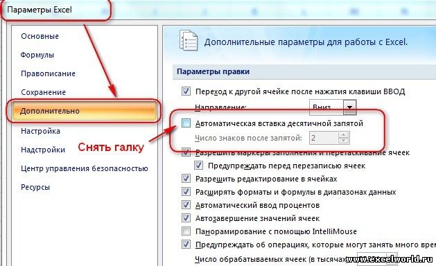

Доброго всем времени суток! Такая проблема.
При вводе числа в ячейку оно само уменьшается на 2 порядка, т.е. ввожу в ячейку 500, нажимаею Ввод - там получается 5. Вводишь 1000 - 10
Ввожу 1 - получаю 0,01. И так для всех листов книги, для всех файлов. А если ввести формулу - например =5*200 - все ок, напишет 1000
Глюк словлен недавно, причина не известна. Ответов нигде не нашел, как будто этой проблемы нет...
Формат ячеек смотрел, изменял - без толку.
Что за прикол? Как вылечить? Уже измучился...

Файл - Параметры - Дополнительно - Автоматическая вставка десятичной запятой
снять галку
(по интерфейсу 2010-го, в 2007-м - аналогично, через большую круглую кнопку)

Кнпка Офис -- Параметры Excel

Ура, заработала!!!!
Спасибо огромное, уважаемый ikki !!! hands
