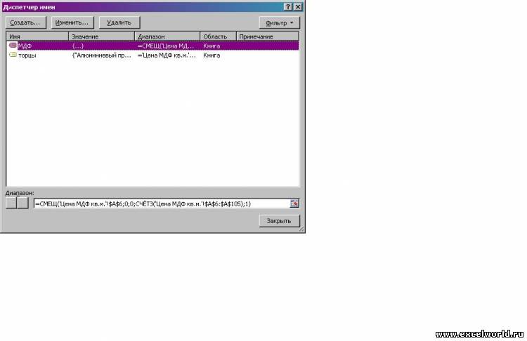

Serge_007 Дата: Среда, 08.02.2012, 14:40 | Сообщение № 15
Quote (Rusel)
что это такое?
Это именованые диапазоны, которые изменяют свой размер, в зависимости от кол-ва записей в них.
Определяются формулой.
В примере от Alex ST это диапазон МДФ
Quote (Rusel)
если строки добавить, то макрос уже не будет правильно работать?
А если попробовать?
К сообщению приложен файл: 0653626.jpg (20.4 Kb)
Quote (Rusel)
что это такое?
Quote (Rusel)
А если попробовать?
Дата добавления - 08.02.2012 в 14:40
Alex_ST Дата: Среда, 08.02.2012, 15:15 | Сообщение № 16
Сообщений: 3237
Репутация: 631 ±
Диапазон МДФ определён не "жёстко" , как было изначально сделано у вас: МДФ='Цена МДФ кв.м.'!$A$6:$A$31
а динамически, т.е. его размер зависит от количества значений ниже ячейки А6: МДФ=СМЕЩ('Цена МДФ кв.м.'!$A$6;0;0;СЧЁТЗ('Цена МДФ кв.м.'!$A$6:$A$105);1)
Поэтому вы можете свободно удалять/добавлять разные типы МДФ из списка - размер именованного диапазона будет автоматически изменяться вместе с ним.
И цены в таблицу для подсчёта Итого берутся не из фиксированного диапазона Е40=ВПР(D13;'Цена МДФ кв.м.'!A6:B31;2;0) , а из диапазона, связанного с динамическим диапазоном МДФ: Е40=ВПР(D13;СМЕЩ(МДФ;0;0;;2);2;0)
Ну, уж за одно и цена профиля там считается (цену я, конечно, взял с потолка просто для примера)
Скрытие/показ строк именно 42:43 прописано в макросе "жёстко", как вы и просили.
Но можно, конечно, как-то их "обозвать" (присвоить имена) и тогда в макросе прописать, что нужно скрывать/показывать не конкретные строки, а именованные диапазоны.
Тогда вы сможете изменять число строк таблицы комплектующих, не изменяя макроса.
Да и ячейку, в которую выбирается из списка тип обработки торцов, лучше бы сделать именованной.
Назовите, например, ячейку D14="Обработка", а строки 42:43="Прятать". Тогда макрос можно будет переписать так:
