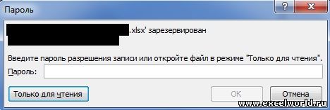

ArkaIIIa Дата: Воскресенье, 05.10.2014, 12:12 | Сообщение № 2
Сообщений: 894
Репутация: 115 ±
Вот такое окошко появляется.
В "защитить книгу" - "Зашифровать паролем" - ничего нет.
В "Рецензировании" тоже самое.

Pelena Дата: Воскресенье, 05.10.2014, 12:14 | Сообщение № 3
Сообщений: 19637
А через Сохранить как -- Сервис -- Общин параметры не получается снять пароль
СообщениеА через Сохранить как -- Сервис -- Общин параметры не получается снять пароль

ArkaIIIa Дата: Воскресенье, 05.10.2014, 12:25 | Сообщение № 4
Сообщений: 894
Репутация: 115 ±
Спасибо, Елена! Я даже и не знал об этой закладке. thumb
