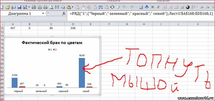

Тогда все просто - ДО сортировок вылеляете диаграмму, выделяете первый ряд (синий), в строке формул видите такое:
Code
=РЯД("1";{"Черный";" зеленный";" красный";" синий"};Лист1!$A$168:$D$168;1)
, выделяете Лист1!$A$168:$D$168, жмете F9 и Enter. То же самое со вторым рядом (красным).
А в общем случае - нужно в формулы в 168-й и 171-й строках загнать алгоритм, по которому Вы раскрашиваете ячейки выше. И тогда можно будет с исходной таблицей делать все, что захочется

ряд выделить в опции "выбрать данные"?

Евгенья Дата: Понедельник, 20.02.2012, 12:51 | Сообщение № 8
Сообщений: 11
к сожалению именно такого в стоке формул я не вижу. Но все равно спасибо. А подскажите где можно посмотреть как прописать алгоритм?

Евгенья Дата: Понедельник, 20.02.2012, 13:13 | Сообщение № 9
Сообщений: 11
Да я именно так и делала, но почему-то ни чего нет. В строке формул пусто. но я попробовала на другом графике и все получилось спасибо большое!!! А про алгоритм, это тот про который вы мне в предыдущем сообщении предлагали: "А в общем случае - нужно в формулы в 168-й и 171-й строках загнать алгоритм, по которому Вы раскрашиваете ячейки выше. И тогда можно будет с исходной таблицей делать все, что захочется "
