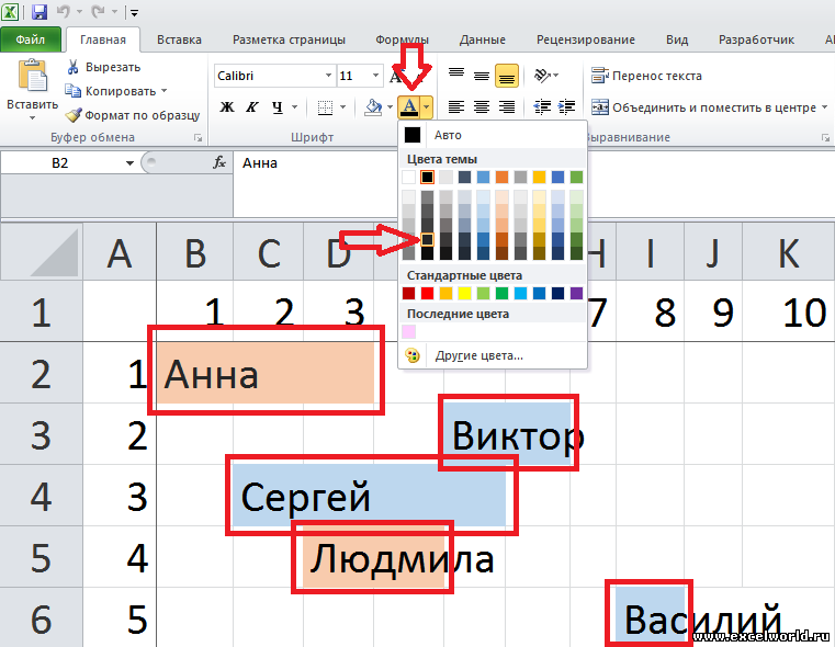

VEKTORVSFREEMAN Дата: Пятница, 10.10.2014, 14:08 | Сообщение № 4
Сообщений: 772
Репутация: 130 ±
MS Office Excel 2010
morozovvv, по умолчанию на всём листе должен стоять цвет шрифта (Авто)
а когда вы дополнительную ячейку к имени закрашиваете определённым цветом, то и меняйте цвет шрифта этой же ячейке как показано на примере (см. вложенный файл).
Думаю доступно пояснил по решению _Boroda_,
Удачи!
К сообщению приложен файл: 6991058.png (50.2 Kb)
Сообщение отредактировал VEKTORVSFREEMAN - Пятница, 10.10.2014, 14:08
