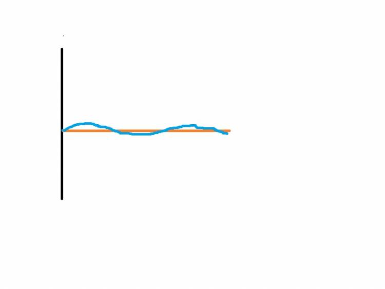

forall Дата: Воскресенье, 12.10.2014, 14:14 | Сообщение № 3
Сообщений: 66
спасиб, но эт не совсем подходит..
Для наглядности будет лучше если норма будет прямой линией или осью, а график фактических значений будет с ней пересекаться - рис.
К сообщению приложен файл: 4985696.png (10.4 Kb)
Сообщениеспасиб, но эт не совсем подходит..
Автор - forall
Дата добавления - 12.10.2014 в 14:14

forall Дата: Воскресенье, 12.10.2014, 14:51 | Сообщение № 12
Сообщений: 66
вот в идеале мне нужен график такого вида как в приложении..
К сообщению приложен файл: 1542453.jpg (10.3 Kb)
Сообщениевот в идеале мне нужен график такого вида как в приложении..
Автор - forall
Дата добавления - 12.10.2014 в 14:51

forall Дата: Воскресенье, 12.10.2014, 14:57 | Сообщение № 14
Сообщений: 66
Nic70y, прошу прощения, эт то что надо, я не сразу увидел что использовали разницу, подумал "от фонаря" значения поставили..
Всем спасиб)..
СообщениеNic70y, прошу прощения, эт то что надо, я не сразу увидел что использовали разницу, подумал "от фонаря" значения поставили..
Всем спасиб)..
Автор - forall
Дата добавления - 12.10.2014 в 14:57
