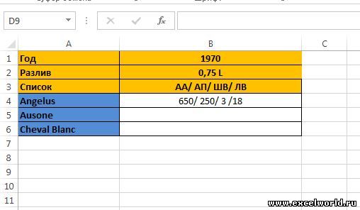

Nic70y Дата: Понедельник, 13.10.2014, 16:12 | Сообщение № 8
Сообщений: 9147
Репутация: 2426 ±
А если это будет выглядеть так:
К сообщению приложен файл: 5824048.jpg (31.3 Kb)
СообщениеА если это будет выглядеть так:
Дата добавления - 13.10.2014 в 16:12
Mermaid Дата: Понедельник, 13.10.2014, 16:24 | Сообщение № 9
Сообщений: 12
мммм.. в принципе оба варианта - тоже как вариант.. надо шефу отослать - пусть скажет свое "фи" спасибо огромное, за участие в проблеме :) не думала. что так быстро получу ответ :)
хотя во втором не очень понятно - как высчитывать общее значение из колонок. кроме того, данные их всех 4х списков были занесены автоматически. первый вариант, мне кажется более, в этом плане, жизнеспособный :) Но второй, в плане экономии столбцов - весьма.. :)
Сообщениемммм.. в принципе оба варианта - тоже как вариант.. надо шефу отослать - пусть скажет свое "фи" спасибо огромное, за участие в проблеме :) не думала. что так быстро получу ответ :)
