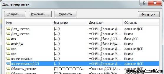

И опять есть вопросы: в приложенном файле изначально было три листа (СВОД, база МДФ, данные МДФ). Хочу добавить отдельный лист для учета ДСП. Добавил (база ДСП, данные ДСП). Автоматически добавились именованные диапазоны, причем названия диапазонов такие же, а сами диапазоны разные, т.е. находятся на разных листах книги. Переименовал соответствующий диапазон (например "НаименованиеДСП"). Теперь на стр. "база ДСП" пытаюсь сделать выпадающий список в колонке "Наименование", ссылающийся на диапазон "НаименованиеДСП", а программа пишет, что такой именованный диапазон не найден, хотя при нажатии F3 в списке имен такой диапазон есть. Что не так?

_Boroda_ Дата: Среда, 14.03.2012, 10:43 | Сообщение № 32
Сообщений: 17010
Область этого имени - один лист, и использовать его можно (по крайней мере, напрямую) только на этом листе. см. рисунок
Создайте имя не в листе, а в книге. см. вложение
К сообщению приложен файл: 4521277.jpg (59.1 Kb) · -14.03.12-111.xlsm (79.0 Kb)
СообщениеОбласть этого имени - один лист, и использовать его можно (по крайней мере, напрямую) только на этом листе. см. рисунок
Дата добавления - 14.03.2012 в 10:43

Еще вопрос: текущая область диапазона не активна для изменения. Возможно ее изменить, или только путем создания нового именованного диапазона?
СообщениеВсе понятно. Спасибо.
