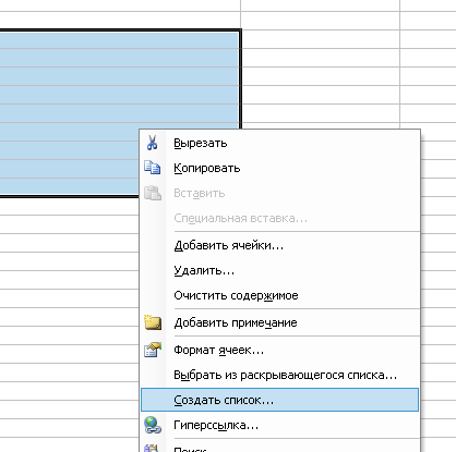

Jhonson Дата: Вторник, 28.02.2012, 09:09 | Сообщение № 14
Сообщений: 514
Репутация: 169 ±
Quote (Rusel)
но про список ничего не вижу
К сообщению приложен файл: 1180538.png (11.3 Kb)
Сообщение отредактировал Jhonson - Вторник, 28.02.2012, 09:11

Rusel Дата: Вторник, 28.02.2012, 09:16 | Сообщение № 15
Сообщений: 156
Репутация: 10 ±
У меня 2007, вот что выходит (во вложении). может у меня это где-то в другом месте зарыто?
файл с принтскрином не вставляется, слишком тяжелый. Ну вы наверное и без принтскрина поняли о чем я...

Jhonson Дата: Вторник, 28.02.2012, 09:41 | Сообщение № 16
Сообщений: 514
Репутация: 169 ±
Для 2007-го: Вставка - Таблица
Поставить галочку - с заголовками
Сообщение отредактировал Jhonson - Вторник, 28.02.2012, 09:43
СообщениеДля 2007-го: Вставка - Таблица

Jhonson Дата: Вторник, 28.02.2012, 12:20 | Сообщение № 18
Сообщений: 514
Репутация: 169 ±
Quote (Rusel)
1. Что дает создание таблицы?
При заполнении происходит автозаполнение формул и форматов!
Quote (Rusel)
2. Какие операции нужно сделать перед созданием таблицы?
У меня 2003 и 2010. Для них достаточно просто создать список в 2003 и создать таблицу в 2010!
Почему не получается в 2007 я не знаю, может кто другой подскажет...

Serge_007 Дата: Вторник, 28.02.2012, 12:23 | Сообщение № 19
В 2007-м таблица делается так же как в 2010
СообщениеВ 2007-м таблица делается так же как в 2010
