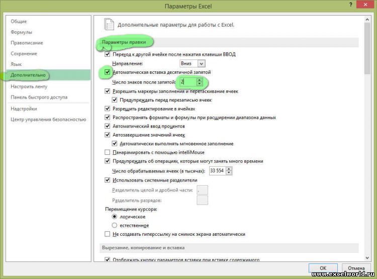

tygeca Дата: Среда, 15.10.2014, 19:59 | Сообщение № 7
Сообщений: 10
В параметрах настройки программы есть параметр "Фиксированный десятичный формат при вводе"
если поставить -2 , то при вводе 2 получим 200
если поставим 3 , то при вводе 2 получим 0,002
Спасибо, большое!
В принципе разобрался, только в exel 2013 эта функция "Автоматическая вставка десятичной запятой называется"
К сообщению приложен файл: 0502458.jpg (48.1 Kb)
Спасибо, большое!
Автор - tygeca
Дата добавления - 15.10.2014 в 19:59
