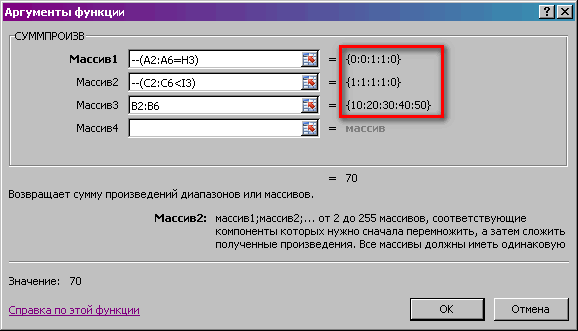

Serge_007 Дата: Среда, 28.03.2012, 11:14 | Сообщение № 8
Quote (Sapiens)
я всегда использовал формулу СУММПРОИЗВ только для того, чтоб перемножить два числовых массива
Так и я её применил для того же smile
Смотрите что получается:
Каждое из условий даёт свой массив, состоящий из ИСТИНА, если условие выполняется и ЛОЖЬ, если нет.
(A2:A6=H3) = {ЛОЖЬ:ЛОЖЬ:ИСТИНА:ИСТИНА:ЛОЖЬ}
(C2:C6<I3) = {ИСТИНА:ИСТИНА:ИСТИНА:ИСТИНА:ЛОЖЬ}
B2:B6 = {10:20:30:40:50}
При перемножении происходит неявное преобразование типов, т.е. ЛОЖЬ преобразовывается в 0, а ИСТИНА в 1.
Получается так:
Итоговый массив после ПРОИЗВ: {0:0:30:40:0}, итог после СУММ - 70
