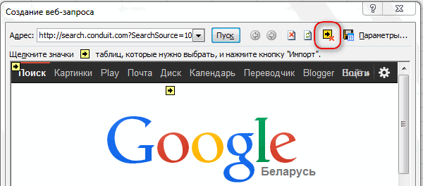

Pelena Дата: Среда, 22.10.2014, 12:43 | Сообщение № 7
Сообщений: 19585
Репутация: 4656 ±
Может, у Вас эта кнопка нажата
К сообщению приложен файл: 4310566.gif (16.4 Kb)
СообщениеМожет, у Вас эта кнопка нажата

lenacia Дата: Среда, 22.10.2014, 12:57 | Сообщение № 8
Сообщений: 137
Да я уже пробовала играть с этой кнопкой.
Когда я её отжимаю, то появляется маркет, только он появляется в левом верхнем углу и левом нижнем, и все. Если я на маркер нажимая то он ничего все равно не выделяет.
А из урока я поняла, что именно на этом сайте должно быть больше маркеров.
СообщениеДа я уже пробовала играть с этой кнопкой.

lenacia Дата: Среда, 22.10.2014, 13:46 | Сообщение № 12
Сообщений: 137
Я в экселе делаю буквально следующее:
Данные -> Получение внешних данных -> Из интернета Появляется окно Создание веб-запроса. Вписываю адрес www.cbr.ru -> кнопка пуск
и все. Не появляются маркеры для того что б мне выделить область.
А если нажимаю кнопку импорт, то импортируется вся страница. Вот.
СообщениеЯ в экселе делаю буквально следующее:
Автор - lenacia
Дата добавления - 22.10.2014 в 13:46

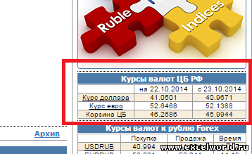

lenacia, посмотрите тут! Неплохой вариант получается
http://www.profinanceservice.com/
Справа такое окошко выбирается и смотрится в файле неплохо (скрин и файл прилагаю)
К сообщению приложен файл: 0941786.png (45.2 Kb) · 123456.xls (72.0 Kb)
Сообщение отредактировал VEKTORVSFREEMAN - Среда, 22.10.2014, 14:40
Сообщениеlenacia, посмотрите тут! Неплохой вариант получается
Автор - VEKTORVSFREEMAN

lenacia Дата: Среда, 22.10.2014, 15:51 | Сообщение № 16
Сообщений: 137
VEKTORVSFREEMAN, Спасибо
Если делаю по вашему примеру, т.е. http://www.profinanceservice.com/ , то получается три значения - курс доллара, курс евро, корзина ЦБ
Если я эту операцию делаю на другом листе, то у меня не получается по формуле привязать к ячейке А2 на листе 2.
Может Вы мне подскажете формулу?
