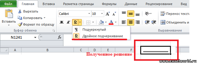

VEKTORVSFREEMAN Дата: Четверг, 23.10.2014, 08:06 | Сообщение № 6
Сообщений: 772
Репутация: 130 ±
MS Office Excel 2010
sssr, Ещё как вариант можете попробовать так как указано на рисунке.
Выбираете двойное подчёркивание и в ячейку ставите пробелы (длинна двойной линии зависит от кол-ва пробелов)
(пример прилагаю)

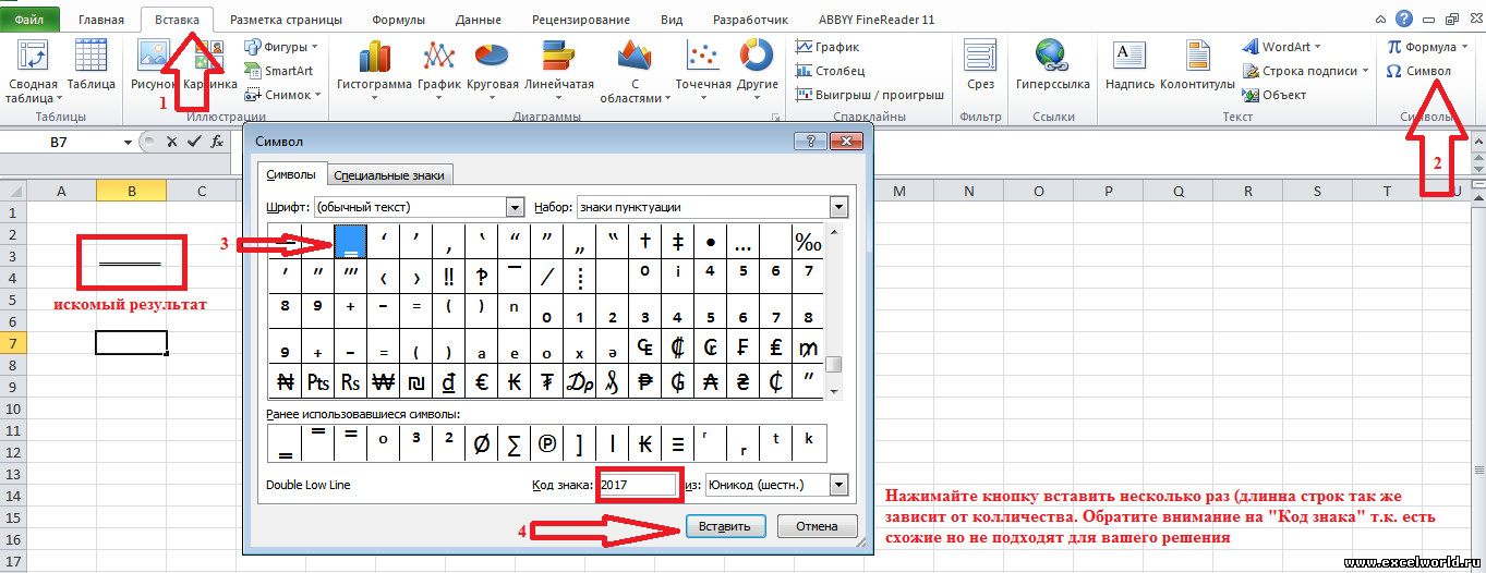

VEKTORVSFREEMAN Дата: Четверг, 23.10.2014, 08:28 | Сообщение № 7
Сообщений: 772
Репутация: 130 ±
sssr, еще как вариант (см. картинку)
К сообщению приложен файл: 5187842.png (94.7 Kb)
