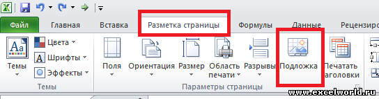

VEKTORVSFREEMAN Дата: Понедельник, 27.10.2014, 10:22 | Сообщение № 11
Сообщений: 772
Репутация: 130 ±
MS Office Excel 2010
vdekameron, а подложка не подходит (см. файл)
К сообщению приложен файл: 0979989.png (22.7 Kb)
Сообщение отредактировал VEKTORVSFREEMAN - Понедельник, 27.10.2014, 10:28
Сообщениеvdekameron, а подложка не подходит (см. файл)
Автор - VEKTORVSFREEMAN
Дата добавления - 27.10.2014 в 10:22

vdekameron Дата: Понедельник, 27.10.2014, 10:46 | Сообщение № 13
Сообщений: 177
VEKTORVSFREEMAN, подложка подойдет, спасибо, я просто думал, что есть какая-то возможность отрегулировать и сделать его еще прозрачным. Но раз, только через граф. редактор, как сказал Pelena, то обойдусь подложкой.
СообщениеVEKTORVSFREEMAN, подложка подойдет, спасибо, я просто думал, что есть какая-то возможность отрегулировать и сделать его еще прозрачным. Но раз, только через граф. редактор, как сказал Pelena, то обойдусь подложкой.
