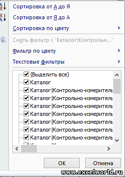

Здравствуйте, у меня такая задача мне надо выделить строки в столбце, которые имеют количество символов например 15, что бы потом через фильтр по цвету их всех поднять вверх и удалить. Как можно реализовать выделение ячеек цветом через зацепку по количеству символов в строке?

В фильтре по полю заведите 15 знаков вопроса

Как это реализовать? Где такая функция фильтр по полю? Что то не нашел...

Что то я не нахожу такого, может я не там ищу? [moder]Конечно, не там. Вот здесь в пункте 3 все написано. А вам замечание очередное.
