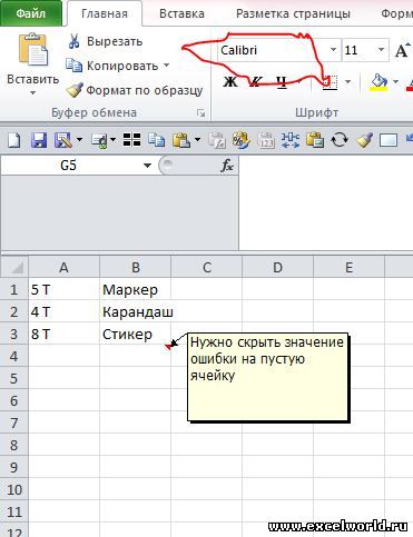

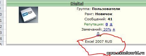

а это как?
и это
А Digital, все по правилам сделал, молодец, уважаю.
К сообщению приложен файл: 3874825.jpg (22.6 Kb) · 8845761.jpg (39.2 Kb)
