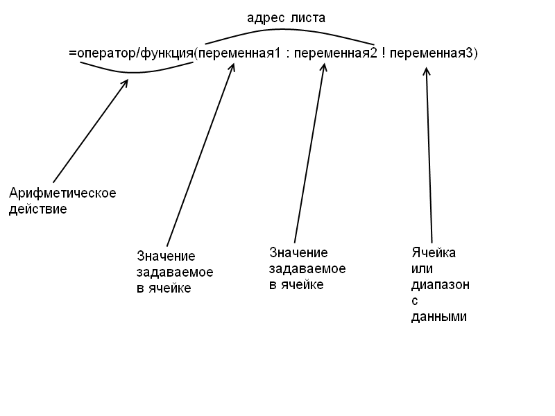

Пробовал их все, определил что можно пользоваться просто числовым именем листа т.е. необязательно использовать буквенное.
Заменил в формулах и ячейках привязку к именам работали так же.
Но как ни пытался обмануть двссыл трехмерную запись не хочет кушать)
Получается что в любом случае нужно создавать массив имен на активном листе и каждую ссылку привязывать.Получается что работает с листами через существующий диапазон введенный на активном листе.
Мне же хотелось реализовать возможность работать не перемещая экран по просторам листа, а лишь задавая массив имен одной или несколькими ячейками.
Приложил файл структуры формулы как мне она видится, так сказать голая логика, а вот как её одеть в нужные функции?)
P.S.Немного ошибся на картинке подпись адрес листа имеется в виду листов, для одного листа проблем нет)
