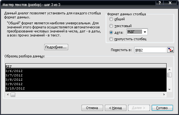

MCH Дата: Понедельник, 12.03.2012, 20:28 | Сообщение № 10
Сообщений: 2008
Репутация: 752 ±
текст по столбцам
Формат - дата: "МДГ"
К сообщению приложен файл: 0109659.png (8.3 Kb)
Сообщениетекст по столбцам
Автор - MCH
