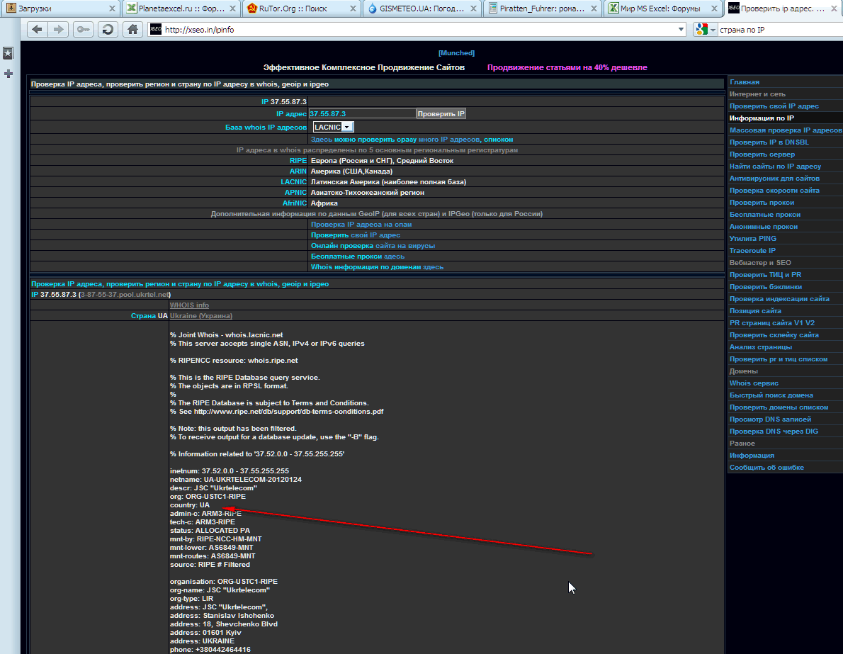

Кто еще не понял - это Муля-Gleod шифруется. В очередной раз нагадил на Планете, теперь прячется.

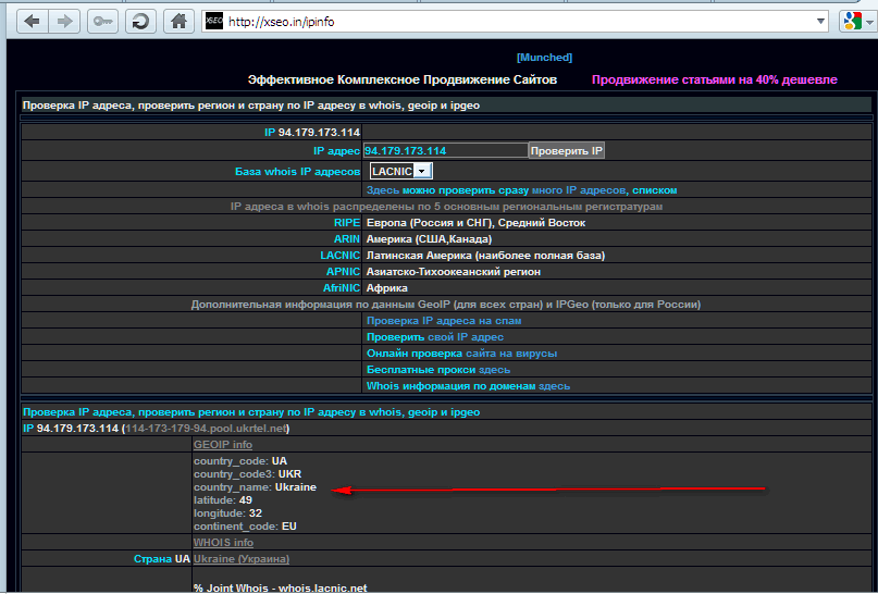

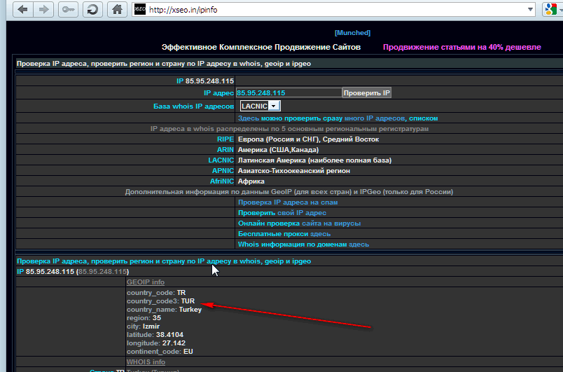

Абалдеть.
Серёга из Франции вещает:
, а Глеод из Турции:
СообщениеАбалдеть.

Врет Серж, твой форум. А у Мули похоже провайдер точно через Турцию работает.

А смотри как я быстро из франции вернулся:-)

И правда быстро smile
