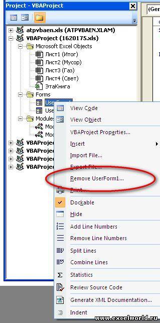

Удалять модули так
К сообщению приложен файл: 1419844.jpg (41.3 Kb)
