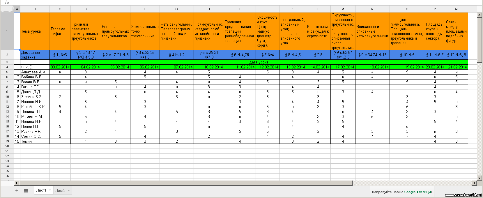

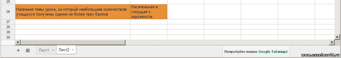

MrMarmalad
Дата: Четверг, 13.11.2014, 20:38 |
Сообщений: 7
Вот пример листа с оценками и то , что должно получится в результате
Вот пример листа с оценками и то , что должно получится в результате MrMarmalad
Сообщение Вот пример листа с оценками и то , что должно получится в результате Автор - MrMarmalad Дата добавления - 13.11.2014 в 20:38

MrMarmalad
Дата: Четверг, 13.11.2014, 20:47 |
Сообщений: 7
Спасибо за решенную задачу. Запомню функцию . Поставлю + к репутации
