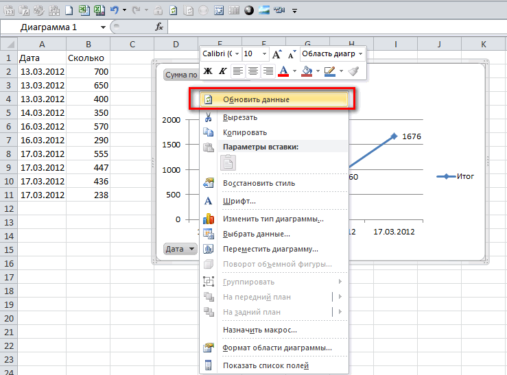

Serge_007 Дата: Воскресенье, 18.03.2012, 10:59 | Сообщение № 5
Скачайте файл из этого поста, ПКМ по графику, далее жмите здесь:
К сообщению приложен файл: Graph.xlsm (15.1 Kb) · 3517283.gif (36.6 Kb)
СообщениеСкачайте файл из этого поста, ПКМ по графику, далее жмите здесь:

Serge_007 Дата: Воскресенье, 18.03.2012, 18:13 | Сообщение № 7
1) Создал сводную таблицу со сводной диаграммой. Всё.
Сообщение1) Создал сводную таблицу со сводной диаграммой. Всё.
