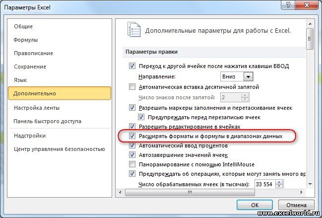

Pelena Дата: Понедельник, 17.11.2014, 10:39 | Сообщение № 8
Сообщений: 19585
Репутация: 4656 ±
DDS, формулы добавятся, как только Вы заполните ячейки А8:Е8 при условии, что выше было не менее трёх строк, заполненных формулами. Чтобы считалась сумма, измените формулу на
=СУММ(B5:B9)
и новые строчки всегда вставляйте перед последней пустой.
За автоматическую вставку формул отвечает флажок
К сообщению приложен файл: 9813958.jpg (68.3 Kb)
СообщениеDDS, формулы добавятся, как только Вы заполните ячейки А8:Е8 при условии, что выше было не менее трёх строк, заполненных формулами. Чтобы считалась сумма, измените формулу на
=СУММ(B5:B9)
