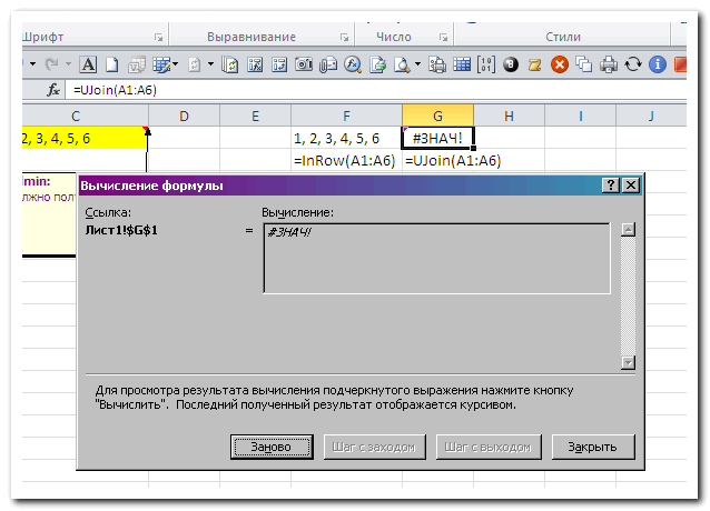

Serge_007 Дата: Понедельник, 19.03.2012, 11:05 | Сообщение № 13
Quote (Hugo)
У меня работают обе функции.
К сообщению приложен файл: 8075232.gif (21.1 Kb)
Quote (Hugo)
Дата добавления - 19.03.2012 в 11:05
Hugo Дата: Понедельник, 19.03.2012, 11:07 | Сообщение № 14
Сообщений: 3863
Репутация: 819 ±
Code
=UJoin(A1:A6,", ")
Сергей, разделитель нужно указать.

Serge_007 Дата: Понедельник, 19.03.2012, 11:15 | Сообщение № 15
Сори, ступил smile
Просто автор просил
Quote (Slaventiy)
тобы они выстроились в строку через запятую.
Я и не подумал, что будет возможность выбора
СообщениеСори, ступил smile
Просто автор просил
Quote (Slaventiy)
