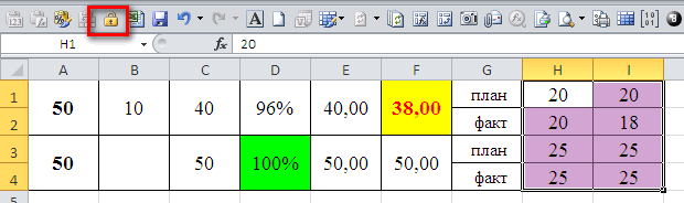

julija Дата: Понедельник, 19.03.2012, 14:32 | Сообщение № 13
Сообщений: 5

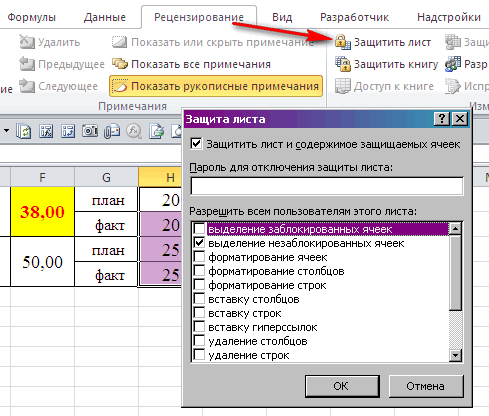

с условным вроде все заработло, а есть возможность защитить лист так - чтобы пользователи могли только вводить данные в план и факт не трогая столбцы с формулами?

Serge_007 Дата: Понедельник, 19.03.2012, 14:46 | Сообщение № 15
Quote (julija)
Выделяем диапазон ячеек, которые можно менять пользователю и снимаем с них блокировку.
Защищаем лист.
Всё.
