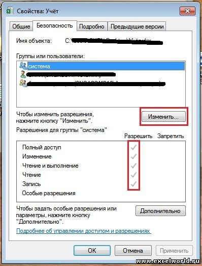

Rinzler, здравствуйте! Совсем не силён в данном вопросе, но может натолкнёт на мысль: Где у Вас стоят ограничения на редактирование? В книге или в свойствах файла "Безопасность" как на скрине? Может в эту сторону покапать?
Rinzler, здравствуйте! Совсем не силён в данном вопросе, но может натолкнёт на мысль: Где у Вас стоят ограничения на редактирование? В книге или в свойствах файла "Безопасность" как на скрине? Может в эту сторону покапать?VEKTORVSFREEMAN
