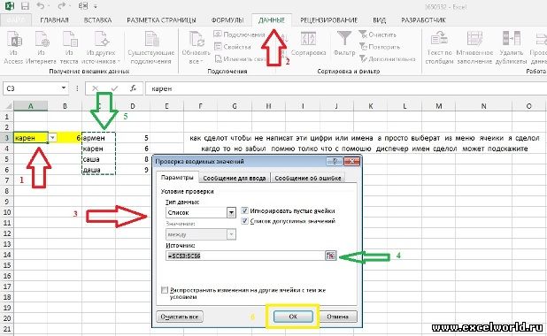

как сделать чтобы не написать эти цифры или имена а просто выбрать из меню ячейки я сделал когда то но забыл помню только что с помощью диспетчер имен сделал может подскажите

Hovo, здравствуйте!
Мне не совсем понятно, что вы хотите получить. Может
это освежит память (если я не ошибаюсь) возможно речь идёт о выпадающем списке.

да вы правы я именно это хотел сделать выпадающем список но имя забыл, может поможете, пожалуйста.

Pelena Дата: Пятница, 21.11.2014, 08:03 | Сообщение № 4
Сообщений: 19637
СообщениеСоздание выпадающего списка в ячейке

VEKTORVSFREEMAN Дата: Пятница, 21.11.2014, 08:09 | Сообщение № 6
Сообщений: 772
Репутация: 130 ±
MS Office Excel 2010
Hovo, смотрите скрин и файл
