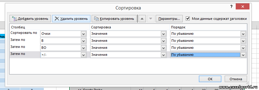

buchlotnik Дата: Пятница, 21.11.2014, 22:24 | Сообщение № 2
Сообщений: 3442
Репутация: 929 ±
2010, 2013, 2016 RUS / ENG
Настраиваемой сортировкой ИМХО
К сообщению приложен файл: 4453521.png (14.9 Kb) · 1071320.xlsm (33.3 Kb)

AwdBor Дата: Пятница, 21.11.2014, 22:43 | Сообщение № 3
Сообщений: 37
buchlotnik, спасибо, но не вариант)) смысл-то в том, что вниз таблицы матчей добавляются последние результаты, а таблица сама согласно новым результатам перестраиваться должна.
