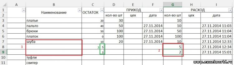

VEKTORVSFREEMAN Дата: Четверг, 27.11.2014, 13:08 | Сообщение № 6
Сообщений: 772
Репутация: 130 ±
MS Office Excel 2010
kasi, не знаю на что ругается макрос (т.к. я не разбираюсь в них)
А моя формула работает следующим образом (см. скриншот)
Если в диапазоне 1 есть пустые строки, то подразумевается остаток (диапазон 3) и расход (диапазон 2) относится к шубам. К примеру если в ячейку В9 впишите "Кеды", то результат поменяется.
К сообщению приложен файл: 7102023.jpg (28.6 Kb)

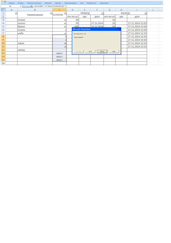

kasi Дата: Четверг, 27.11.2014, 13:15 | Сообщение № 8
Сообщений: 75
VEKTORVSFREEMAN, Когда я пытаюсь протянуть формулу дальше по ячейкам то вот что выдает:
СообщениеVEKTORVSFREEMAN, Когда я пытаюсь протянуть формулу дальше по ячейкам то вот что выдает:
Автор - kasi
