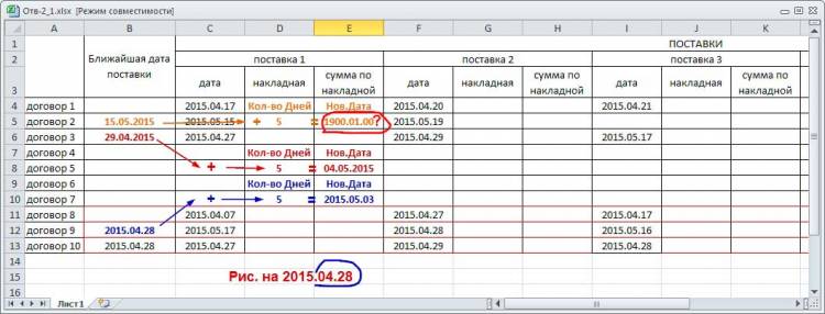

dickist Дата: Среда, 29.04.2015, 03:41 | Сообщение № 15
Сообщений: 11
Смотрите. Нули убраны форматом числа
Pelena, Ваша формула (массива)
=МИН(ЕСЛИ((C6:Q6>=СЕГОДНЯ())*($C$3:$Q$3="дата");C6:Q6))
мне тоже подходит, но смущал формат даты. Я решил проверить, как рассчитанная "ближайшая дата" в таком формате, поведет себя в других расчетах.
К "ближайшей дате" из строки 5 прибавил "количество дней" - 5 и получил "новую дату" - 1900.01.00, т.е. 0 (в формате числа) !!!???
Решил избавиться от необходимости менять формат даты, "немного" утяжелив формулу:
=ЕСЛИ(МИН(C13:Q13<СЕГОДНЯ())*($C$3:$Q$3="дата");" ";МИН(ЕСЛИ((C13:Q13>=СЕГОДНЯ())*($C$3:$Q$3="дата");C13:Q13)))
(Я применил ее в 3х последних строках приложенной таблицы - 0 не выводится, и формат даты не отличается от привычного для глаза).
Проверил получение новой даты: К "ближайшей дате" из строки 15 прибавил "количество дней" - 5 и получил "новую дату" - Правильную.
Проверил другую "Ближайшую дату" в строке 6 (рассчитанную по Вашей формуле) - новая дата Правильная!
Формулы для 5 и 6 строк - одинаковы, форматы - одинаковы, но 6 ситается правильно, а в 5 - какая-то ошибка.
Помогите, пожалуйста, разобраться, что "не так" с 5 строкой!
(даже, если беру эту дату (15.05.2015) в числовом формате (42139) и прибавляю 5 получаю 0, т.е. 1900.01.00)
Заранее благодарен!
К сообщению приложен файл: 1172614.jpg (44.7 Kb) · -2_1.xls (30.5 Kb)

buchlotnik Дата: Среда, 29.04.2015, 04:39 | Сообщение № 16
Сообщений: 3442
Репутация: 929 ±
2010, 2013, 2016 RUS / ENG
циклическая ссылка
циклическая ссылка
Автор - buchlotnik
Дата добавления - 29.04.2015 в 04:39
dickist Дата: Среда, 29.04.2015, 15:00 | Сообщение № 17
Сообщений: 11
циклическая ссылка
buchlotnik, спасибо, но я новичок не только на форуме, но и в Excel, который тоже ругается на "циклическую ошибку", и пишет: "...однако не удается отобразить источник ошибки".
Поясните, пожалуйста, почему формула Pelen'ы нормально работает в других строках, а в 5-й появляется "циклическая ошибка". Откуда она берется, и что надо изменить, чтобы избежать такой ошибки.
Спасибо, если найдете время подробно ответить.

Pelena Дата: Среда, 29.04.2015, 15:09 | Сообщение № 18
Сообщений: 19585
Репутация: 4656 ±
Потому что формула из ячейки В5 ссылается на диапазон С5:Q5, а Вы одновременно пытаетесь в ячейку Е5, которая входит в этот диапазон, написать формулу, ссылающуюся на В5. Вот и получается замкнутый круг.
Если у Вас есть конкретная задача, сформулируйте её в новой теме, будем разбираться, как обойти циклическую ссылку

dickist Дата: Среда, 29.04.2015, 18:17 | Сообщение № 19
Сообщений: 11
Огромное спасибо, Pelena!
Я пытаюсь разобраться как работает Ваша формула.
1. Я думал, что
*($C$3:$Q$3="дата")
в формуле
=МИН(ЕСЛИ((C5:Q5>=СЕГОДНЯ())*($C$3:$Q$3="дата");C5:Q5))
ограничивает диапазон сравнения колонками "дата". Это не так?
2. Если значение "сумма по накладной" в ячейке Е5 (входящей в диапазон C5:Q5) рассчитывается по формуле, например,
=(F5-С5)*5
, (ячейки F5 и C5 входят в диапазон, но значения в них постоянны), то это никак не влияет на результат.
Также не повлияет на результат, если мы введем в ячейку D5 (накладная) значение больше СЕГОДНЯ [ЕСЛИ((C5:Q5>=СЕГОДНЯ())], например, 42124, что соответствует 2015.04.30 (а сегодня 04.29), т.к. D5 не относится к "дата".
Но стоит ввести в формулу в ячейке (Е5 или D5) ссылку на В5 - Кранты!
То есть, Excel сравнивает с условием ячейки из колонок, имеющих заголовок "дата" в диапазоне C5:Q5 и выводит из них минимальную, но физически проверяет все ячейки диапазона, и не допускает в них ссылку на результат расчетов.
Я правильно понял?
Если что-то не так, поправьте, пожалуйста.
p.s. У меня есть конкретная задача, и в ее решении возникли проблемы, по-моему, они не касаются зацикливания.
Ее можно также назвать "Поиск ближайшей даты к сегодняшнему дню", разве, что добавить "с дополнительным условием".
Стоит ее выносить в отдельную тему, или можно обсудить здесь?

Я правильно понял?
Автор - dickist
Дата добавления - 29.04.2015 в 18:17
Pelena Дата: Среда, 29.04.2015, 19:24 | Сообщение № 20
Сообщений: 19585
Репутация: 4656 ±
Это не так?
Сравниваются все ячейки диапазона со значением "дата", в результате получается массив из элементов ИСТИНА/ЛОЖЬ. Чтобы его увидеть, можно в строке формул выделить фрагмент $C$3:$Q$3="дата" и нажать клавишу F9. Чтобы вернуть формуле первоначальный вид, нажать ESC.
На результат влияет не это. Циклическая ссылка получается, если одна ячейка ссылается на другую, а эта другая ссылается на первую.
Да, именно так
Возможно, Вам будет полезна статья Как разобраться в работе сложной формулы
Это не так?
Да, именно так
