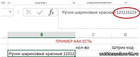

Здравствуйте! Подскажите пожалуйста, как можно сделать следующую команду (мне сказали, что можно обойтись без макросов) Я выделяю ячейку с текстом в эксель, нажимаю кнопку комбинация Ctrl+T (или любую другую комбинацию) и команда автоматически срабатывает: переносит курсор в конец текста этой ячейки и вставляет туда текст из буфера обмена.
На рисунки: я нажимаю на ячейку, нажимаю Ctrl+T в конец текста ячейку ставиться пробел затем переноситься текст “123123123” из буфера обмена. В результате получается Ручки шариковые красные 123123123.
Я не знаю можно это сделать с помощь макросов или нет, я только начала учить их
Заранее спасибо!
К сообщению приложен файл: 1496321.jpg (26.3 Kb)

Serge_007 Дата: Суббота, 29.11.2014, 23:13 | Сообщение № 2
Здравствуйте
Без макроса не получится
СообщениеЗдравствуйте

krosav4ig Дата: Суббота, 29.11.2014, 23:56 | Сообщение № 3
Сообщений: 2348
Репутация: 997 ±
Excel 2007,2010,2013
BrunetkaBlondinka, такая комбинация вас устроит ;) F2>Space>Ctrl+V>Enter
СообщениеBrunetkaBlondinka, такая комбинация вас устроит ;) F2>Space>Ctrl+V>Enter
