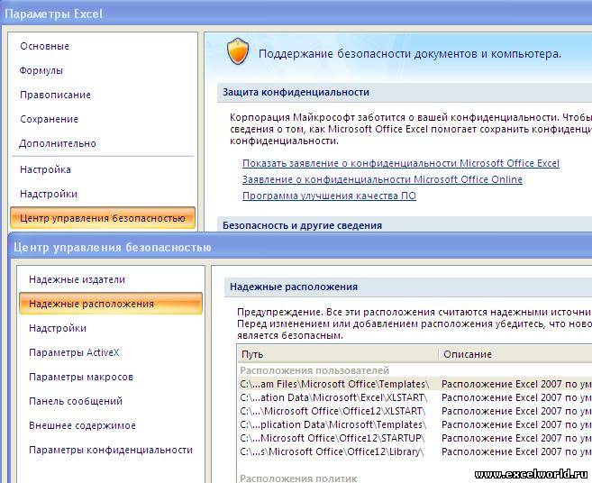

RAN Дата: Суббота, 16.02.2013, 19:01 | Сообщение № 10
А не проще свои класть в безопасное расположение? И вопросов не будет?
СообщениеА не проще свои класть в безопасное расположение? И вопросов не будет?

Это как это так? Что за безопасное расположение? И как это поможет предотвратить запуск сторонних макросов?

RAN Дата: Суббота, 16.02.2013, 19:58 | Сообщение № 12
Ну батюшка...
PS не совсем правильно обозвал.
Если файл в надежном расположении - уровень безопасности низкий, макросы запускаются без вопросов.
Если в другом месте - как настроите.

RAN, Спасибо большое Очень помог. одна из причин по которым боялся перейти на VBA. А оказывается все так просто решается.

RAN, Начал использование макроса в рабочем документе. Добавил каталог в безопасное расположение. Макросы по прежнему не выполняются автоматически. Как объяснить программе что из этого каталога все таки можно запускать макросы всегда ? Или можно без ЭЦП выдать сертификат книге и через него как-то решить эту проблему ?
Решил проблему ) Все же еще раз спасибо. Оказалось что по удаленному рабочему столу файл открывался как будто он не на локальной машине а на сетевом ресурсе. Прописал нужный путь и разрешил сетевые надежные. Все заработало ! Аллелуя)

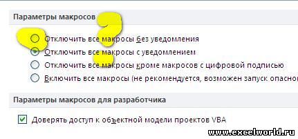

RAN Дата: Четверг, 20.11.2014, 17:39 | Сообщение № 16
Нет?
К сообщению приложен файл: 2874580.jpg (19.4 Kb)
СообщениеНет?

koyaanisqatsi Дата: Четверг, 20.11.2014, 17:45 | Сообщение № 17
Сообщений: 713
Репутация: 15 ±
RAN, Чуть выше дописал ответ. Вопрос решен Спасибо. Но проблема была в сетевых именах потом уже разгадал.
