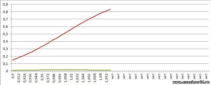

Подскажите, пожалуйста, как в Экселе сделать график с переменным количеством значений по оси ИКС:
График строит строится над таблицей, количество строк в таблице - 100. Везде только числа.
Первый столбец является подписью значений (т.е. значения первого столбца отображаются по оси ИКС (X)).
Но мне нужно чтобы в некоторых случаях он строился не по всем 100 значениям, а например только по первым 30.
Я написал формулу, которая начиная с 31-ой строки вписывает слово "нет". Но Эксель этого автоматом не понимает, и в итоге у меня график у меня становится обрезанным: на первых 30 значениях он строится, а у остальных 70-ти значение по оси Y равно нулю.
Как сделать так, чтобы график автоматически отсекал эти 70 ненужных значений и строился только по первым 30-ти, т.е. чтобы он как-бы растягивался на всю его длину автоматом?
Число 30 - переменное, я его сам указываю в отдельной ячейке. Иногда нужно по первым 50-ти построить, иногда по первым 20-ти. Хотелось бы чтобы он растягивался на всю длину автоматом. Какое значение нужно указать, чтобы Эксель понял, что по этому значению не надо строить график?
Или придется каждый раз для выбирать исходные данные для графика - то первые 30 строк, то первые 50? Это очень неудобно.

Прикладываю картинку, чтобы понятнее было.

Nic70y Дата: Воскресенье, 30.11.2014, 08:04 | Сообщение № 3
Сообщений: 9252
Репутация: 2494 ±
=НД()
файл-эксель давайте, без него все.
=НД()

buchlotnik Дата: Воскресенье, 30.11.2014, 12:12 | Сообщение № 4
Сообщений: 3442
Репутация: 929 ±
2010, 2013, 2016 RUS / ENG
Нужен файл, я обычно делаю через
=СМЕЩ()
СообщениеНужен файл, я обычно делаю через
=СМЕЩ()
