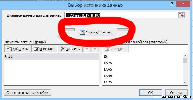

1. Правой кнопкой мыши по графику.
2. Выбрать данные.
3. Кнопка по центру "Строка/Столбец"
К сообщению приложен файл: 2778004.xlsx (21.7 Kb) · 0818987.jpg (42.0 Kb)

DJ_Marker_MC, а что за график странный получился. откуда так на нем взялись значения по игрику доходящие аж до 140. График должен получиться точно такой же как и при изначальных значениях. т.к. зависимость не меняется
