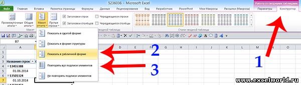

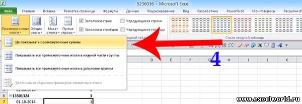

DJ_Marker_MC Дата: Среда, 10.12.2014, 12:16 | Сообщение № 4
Сообщений: 991
Репутация: 213 ±
lenacia,
1. Сделать табличную форму.
2. Повторять подписи элементов
3. Убрать промежуточные итоги
Картинки приложил
К сообщению приложен файл: 7022879.jpg (40.9 Kb) · 6220312.jpg (43.0 Kb)
Сообщениеlenacia,
Картинки приложил
Автор - DJ_Marker_MC
Дата добавления - 10.12.2014 в 12:16
