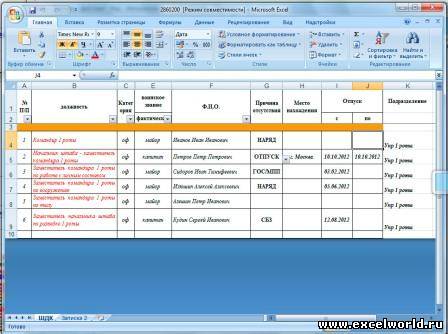

Уже почти наладил учет людей но столкнулся с трудностью заполнения таблицы отсутствующих. Только начинаю изучать Excel и знаю немного. Надеюсь вы мне поможете. Очень нужно!!! Нужно заполнить второй лист согласно данных первого листа с учетом отсутствия сотрудников. Пример прилагается.

Michael_S
Дата: Суббота, 31.03.2012, 18:30 |
Сообщений: 2012
373
Excel2016
Например, так

368800
Дата: Суббота, 31.03.2012, 19:27 |
Сообщений: 63
А можно чтобы в таблице Была только фамилия и инициалы?

ABC
Дата: Суббота, 31.03.2012, 20:24 |
Сообщений: 397
112
на D4 =ЕСЛИ(ЕПУСТО(ШДК!F4);"";ЛЕВСИМВ(ШДК!F4;ПОИСК(" ";ШДК!F4)+1)&". "&ПСТР(ШДК!F4;ПОИСК(" ";ШДК!F4;ПОИСК(" ";ШДК!F4)+1)+1;1)&".")

ABC
Дата: Суббота, 31.03.2012, 20:38 |
Сообщений: 397
112
лучше так: на D4 =ЕСЛИ(ЕПУСТО(ШДК!F4);"";ПРОПНАЧ(ПОДСТАВИТЬ(ЛЕВСИМВ(СЖПРОБЕЛЫ(ШДК!F4)&" ";ПОИСК(" ";СЖПРОБЕЛЫ(ШДК!F4)&" ")+1)&"."&ПСТР(СЖПРОБЕЛЫ(ШДК!F4)&" ";ПОИСК("!";ПОДСТАВИТЬ(СЖПРОБЕЛЫ(ШДК!F4)&" ";" ";"!";2))+1;1)&".";" .";)))

368800
Дата: Суббота, 31.03.2012, 21:56 |
Сообщений: 63
Все отлично работает но еще одно "но". Люди у которых ячейка G пустая не должны отображаться в таблице отсутствующих.

368800
Дата: Суббота, 31.03.2012, 21:58 |
Сообщений: 63
Тесть сначала ищется причина отсутствия а затем вбивается человек.

Michael_S
Дата: Суббота, 31.03.2012, 22:02 |
Сообщений: 2012
373
Excel2016
Quote (368800 )
Вот это нужно было указать в первом посте.

Michael_S
Дата: Суббота, 31.03.2012, 23:05 |
Сообщений: 2012
373
Excel2016
с дополнительным столбцом. Сделал для звания и фамилии. Для остальных - по аналогии сами.

368800
Дата: Среда, 04.04.2012, 20:57 |
Сообщений: 63
Michael_S спасибо огромное за работу все работает отлично. Но возник еще один вопрос. Почему выподающие списки объеденились в один а так как таблица ШДК очень большая то нужно чтобы выподающие списки были в каждой ячейке в столбце "причина отсутствия" на листе ШДК.

Michael_S
Дата: Среда, 04.04.2012, 21:25 |
Сообщений: 2012
373
Excel2016
Введите проверку данных заново. У меня тоже так получалось, я уже забыл почему это, а вспоминать неохота.

368800
Дата: Среда, 04.04.2012, 21:39 |
Сообщений: 63
Проверку данных убираешь а квадрат со стрелкой остается

Michael_S
Дата: Среда, 04.04.2012, 22:20 |
Сообщений: 2012
373
Excel2016
Да действительно.... и ни как не убирается. Не знаю, почему так... создайте копию листа, стрелка пропадет. А тот лист можно будет удалить. Только копию не забудьте переименовать, как было.

Дата: Четверг, 05.04.2012, 16:12 |
Сообщений: 17010
6668
368800, Без доп. столбца
