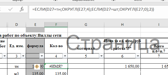

dashunka Дата: Суббота, 31.08.2024, 13:55 | Сообщение № 8
Сообщений: 4
добрый день.
а как быть в такой ситуации, в зависимости от единицы измерения принять нужное округления (в спешке теряются сотые и тысячные) округление как на экране стоит.
=ЕСЛИ(D28=тн;ОКРУГЛ(E28;4);ЕСЛИ(D28=шт;ОКРУГЛ(E28;0);2))
спасибо кто откликнется
К сообщению приложен файл: 67367998.png (23.4 Kb)

Pelena Дата: Суббота, 31.08.2024, 15:42 | Сообщение № 9
Сообщений: 19616
Репутация: 4703 ±
тн и шт должны быть в кавычках
Сообщениетн и шт должны быть в кавычках

dashunka Дата: Суббота, 31.08.2024, 16:49 | Сообщение № 10
Сообщений: 4
Pelena , спасибо. про них то и забыла )
СообщениеPelena , спасибо. про них то и забыла )
