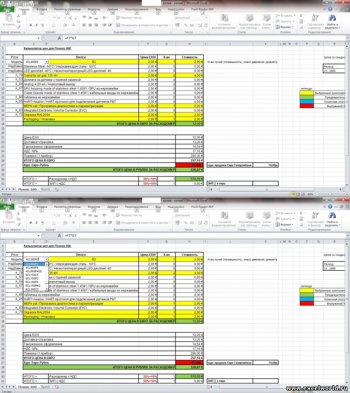

вобщем есть файл, на первой странице - таблица с выпадающим списком, в зависимости от выбранной опции в выпадающем списке, меняются параметры таблицы.
опции подгружаются со второго листа.
Так вот на некоторых компьютерах всё нормально, а на других этот список вообще не нажимается, хотя всё разблокировано в параметрах безопасности.
К сообщению приложен файл: 4095445.jpg (118.3 Kb)

chart41, здравствуйте!
Помониторьте какие версии Excel стоят на компьютерах у людей, где данный файл работает некорректно.
Может там и "собака зарыта"
Это стало возможным с Excel 2010, для более ранних версий используйте именованные диапазоны
Создание выпадающего списка

на всех компьютерах офис 2010 для дома и бизнеса

Ищите в сети "обновление Excel". Возможно, причина в последнем обновлении: перестают отображаться объекты.
