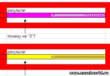

Добрый день.
Первый раз в рабочей базе данных такая история. Пример в прикреплённом файле.
Что характерно, есть строки с похожими (но не один-в-один) данными, там всё считает нормально.
Подскажите, пожалуйста, в чём подвох.
К сообщению приложен файл: WB1.xls (17.0 Kb)

ShAM Дата: Воскресенье, 04.01.2015, 06:50 | Сообщение № 2
Сообщений: 1347
Репутация: 249 ±
Посмотрите статью: http://www.excelworld.ru/publ....-1-0-98
Лечится только округлением результата.

DmitriyM Дата: Воскресенье, 04.01.2015, 19:40 | Сообщение № 3
Сообщений: 5
ShAM, Спасибо за ссылку. Прочитал.
Всё равно вопрос остается. Ведь при умножении 71 на 0,8 получается вполне себе "скромное" число 56,8.
Как и при умножении 71 на 0,2.
Откуда берется погрешность в результате?

RAN Дата: Воскресенье, 04.01.2015, 20:12 | Сообщение № 4
Плохо почитал.
К сообщению приложен файл: 7952401.jpg (18.6 Kb)

ShAM Дата: Воскресенье, 04.01.2015, 20:31 | Сообщение № 5
Сообщений: 1347
Репутация: 249 ±
Здесь такого ответа не нашел, поэтому даю ссылку туда :)
http://www.cyberforum.ru/ms-excel/thread429571.html
Но т.к. ответ давал наш Админ, думаю, модераторы сильно пинать не будут.

DmitriyM Дата: Воскресенье, 04.01.2015, 21:45 | Сообщение № 6
Сообщений: 5
ShAM, по второй ссылке более понятно. Спасибо.
По объяснениям из первой, я счёл, что для такой погрешности число должно содержать не менее 15 знаков. Что в моем случае не так, но, видимо, не с точки зрения Excel.
Выходит, это такая "фишка" программы.
Спасибо за ответы.
