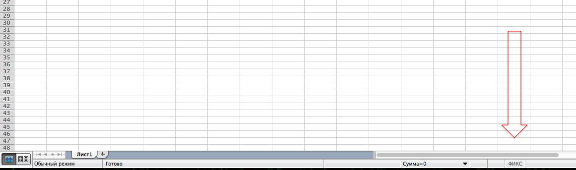

Убедительная просьба пользователей или специалистов по Excel 2011 (Mac) подсказать, чем может быть вызвана проблема, что число, вводимое в ячейку стало вводиться с отделением последних двух знаков запятой (если последние 2 знака - не нулевые). Если нулевые - число просто уменьшается на 2 порядка.
При условии, что при введении числа в конце ставится запятая (выведено опытным путем) число вводится корректно.
Связываю это с тем, что, возможно, случайно ввел какую-то неведомую мне функцию, которая в строке состояния отражается как "ФИКС" (см. вложенный файл. файл - картинка, так как excel-овский файл пересланный на другой компьютер, открывается и форматируется совершенно нормально).
Связано 2-я проблема с первой или нет, не могу сказать, но перестала срабатывать комбинация клавиш Ctrl+Shift+1 для получения формата значения с разделителем тысяч и 2-мя знаками после запятой.
Вот такой набор проблем, который посредством поиска информации в сети и перепиской с американскими маковскими экселоводами, не дал положительных результатов…
Посодействуйте, по возможности, пожалуйста. Если не локальным решением вопроса, так, может, восстановлением штатных настроек Excel 2011.
Спасибо.
К сообщению приложен файл: 2370225.png (39.9 Kb)

В меню Excel -- Параметры -- Правка -- снимите галку Количество отображаемых десятичных знаков
