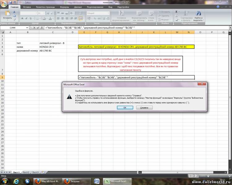

Уважаемый гость) что я делаю не так? пишет только с ячеек С3 и С4 как на принскрине

А в формуле, что на принтскрине лишние кавычки перед словом державний и после слова номер
