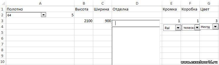

nifra Дата: Вторник, 13.01.2015, 17:59 | Сообщение № 20
Сообщений: 162
Замечаний: 40% ±
Hugo,
Я сделал так но в итоге выдает ошибку
Желтым выделилась сначала 3я, а затем 1 строка отсюда
If Not Intersect(ActiveCell, Range("D3")) Is Nothing Then
With Me.TextBox1
Лист с индексом 1 имеет у меня название P, на нем же у меня и будет происходить ввод данных
Лист с индексом 2 имеет название Egger, на нем у меня будут исходные данные (артикулы и цены)
Ячейку А5 я поменял на D3, так как в листе P у меня в эту ячейку (как бы) вставлено поле ввода.
Исходные данные у меня так и начинаются с 3й строки
update
Compile Error:
Method or data member not found
К сообщению приложен файл: 9774625.jpg (30.2 Kb)
Сообщение отредактировал nifra - Вторник, 13.01.2015, 18:08
update
Compile Error:
