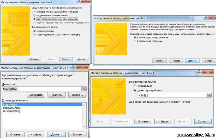

krosav4ig Дата: Пятница, 16.01.2015, 06:05 | Сообщение № 2
Сообщений: 2348
Репутация: 997 ±
Excel 2007,2010,2013
оформляете свои столбцы как таблицы, даете им названия по месяцам, далее мастером сводных таблиц строите сводную
К сообщению приложен файл: 4555333-1.xlsx (15.8 Kb) · 6647721.jpg (99.8 Kb)
Сообщениеоформляете свои столбцы как таблицы, даете им названия по месяцам, далее мастером сводных таблиц строите сводную

krosav4ig Дата: Пятница, 16.01.2015, 21:44 | Сообщение № 6
Сообщений: 2348
Репутация: 997 ±
Анна2015, обратите внимание на шаг 2б на скрине, для того, чтобы сводная таблица автоматически цепляла новые добавленные строки, при добавлении диапазонов в сводную нужно именно вписывать адреса таблиц в формате [vba]
Имя_таблицы[#Все]
[/vba], а не выделять диапазон таблицы. Если просто выделять диапазон, то новые строки, добавленные в таблицы не будут попадать в сводную
