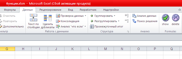

Serge_007 Дата: Вторник, 14.12.2010, 19:14 | Сообщение № 25
Quote (nilem)
Отображается (Данные)?
В предыдущем файле отображалось. В этом нет sad
Сейчас просмотрел все вложения дома на 2010.
Вот как выглядит файл из поста №14
Кнопки есть.
К сообщению приложен файл: 4625770.gif (21.7 Kb)

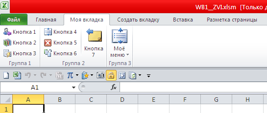

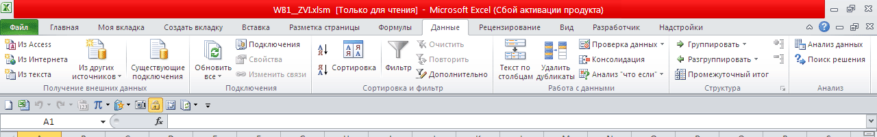

Serge_007 Дата: Вторник, 14.12.2010, 19:30 | Сообщение № 26
Вот так выглядит файл из постов № 25 и 27:
Одинаково.
Меню есть - кнопок нет.
К сообщению приложен файл: 4810050.gif (18.2 Kb) · 3872455.gif (37.5 Kb)
СообщениеВот так выглядит файл из постов № 25 и 27:
Одинаково.
Дата добавления - 14.12.2010 в 19:30
