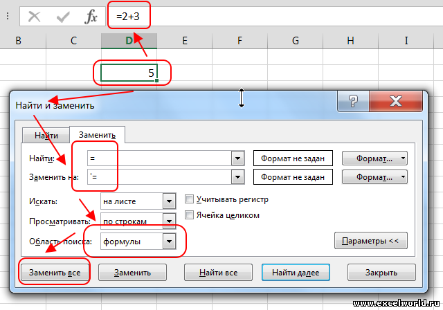

TimSha Дата: Воскресенье, 25.01.2015, 19:11 | Сообщение № 9
Сообщений: 627
Репутация: 94 ±
Excel 2013 Pro +
Азбука - Ctrl+H ... ;)
См. скрин.
К сообщению приложен файл: 7149377.png (49.9 Kb)
СообщениеАзбука - Ctrl+H ... ;)
См. скрин.
Автор - TimSha
Дата добавления - 25.01.2015 в 19:11
sgkorolew Дата: Воскресенье, 25.01.2015, 19:12 | Сообщение № 10
Сообщений: 107
buchlotnik, AlexM, спасибо!
В параметрах замены (ctrl+H) выбирается область поиска: формулы. Не знал, что так можно.
Сообщениеbuchlotnik, AlexM, спасибо!
Автор - sgkorolew
Дата добавления - 25.01.2015 в 19:12
